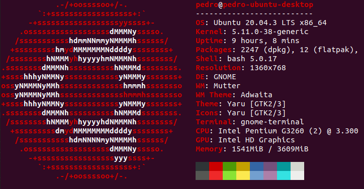

Gente, eu testei hj o KDE Plasma que vem por padrão no Manjaro KDE, gostei muito dele porém não quero ter que formatar meu computador de novo, sem contar que eu já estou acostumado com o ubuntu, meus arquivos estão aqui, alguns comandos de terminal que eu uso muito são diferentes então não quero ter que formatar, tem como instalar o KDE do Manjaro no Ubuntu? e outra pergunta, o KDE é mais leve que o GNOME? e ainda uma terceira pergunta, há algum perigo de instalar o KDE no Ubuntu
