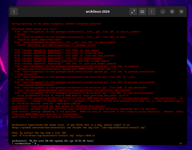

Estou tentando instalar o Arch Linux pela 6° vez no Boxes, porém sempre caio neste erro:

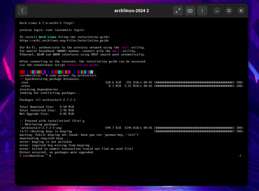

Só rodar um “pacman -S archinstall” antes de iniciar a instalação.
Não consegui. Deu esse erro: warning database file for ‘core’ does not exist (use ‘-sy’ to download) e outro parecido. E usei esse comando que ele pediu porém também não deu certo.

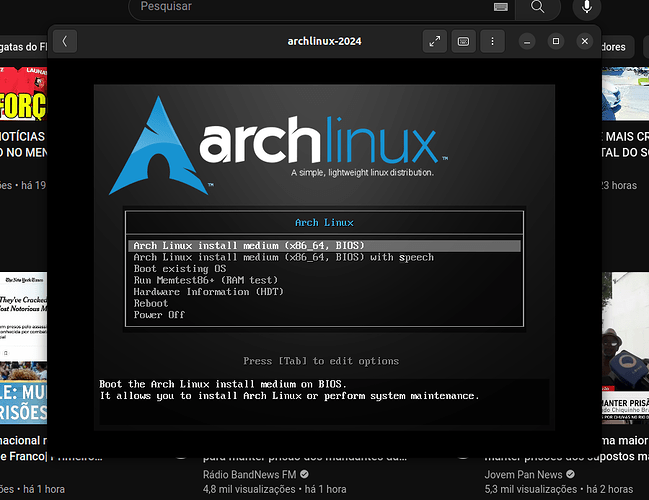

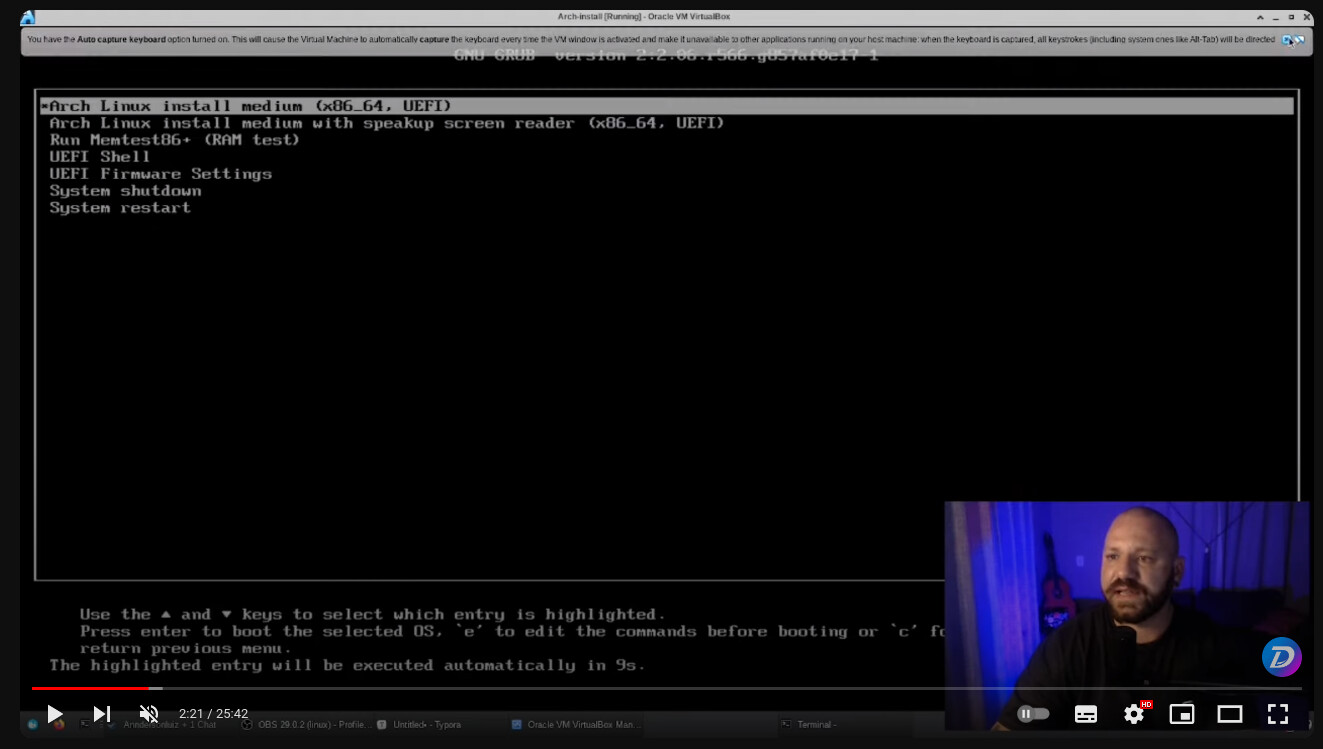

O engraçado é que no vídeo do Curso, a opção que aparece para instalação é UEFI, e no meu aparece o BIOS.
Meu computador, obs: Utilizando o Boxes
Curso Arch Linux, Utilizando o Virtual Box

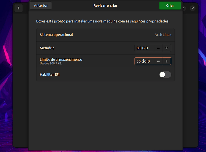

Então, no Boxes quando você apronta a ISO ele avisa que não reconhece o SO.
Mas, você consegue no campo abaixo selecionar Arch Linux e apontar UEFI.

O pacman requer que seja sincronizado a database do repositório quando se executa ele pela primeira vez no sistema.
Eu não uso o Boxes, porém acredito que isso pode ser alterado nas configurações, mas na prática não altera muita coisa em se tratando de maquina virtual.
Voltando ao erro inicial, de vez enquanto acontece algum problema em um update do archinstall, o melhor a ser feito é tentar atualizar o archinstall pelo comando:
sudo pacman -Sy archinstall

Acabou que deu esse erro:

Normalmente quando escolhe Arch Linux aparece logo abaixo a opção UEFI.
E tenta instalar sem a flag “y”: pacman -S archinstall

A UEFI só estará disponível se tirar o modo de compatibilidade BIOS da UEFI.
reinicia e antes de digitar archinstall
pacman-key --init
pacman-key --populate archlinux
pacman -Sy archlinux-keyring
e nao use sudo pacman -Sy archinstall
somente archinstall

Só ativar o “Habilitar EFI” que altera de BIOS para UEFI.
Como você esta em um ambiente virtual, não altera nada na pratica, exceto se você for instalar outro sistema ao lado (exemplo de dual boot) ou for instalar manualmente o grub (os parâmetros são diferentes entre bios e uefi).
Você baixou a ISO deste mês do Arch? Instalei estes dias em uma maquina virtual e não tive este problema com o archinstall.
OBS: A alguns meses tinha saído uma ISO com problema do archinstall, mas não tenho relatos de acontecer isso depois.
Uma vez passei por isso, por algum motivo, se caso você usou o DD para gravar seu pendrive, isso acontece. Agora se usar o rufus (por algum Windows ai) ele funciona normalmente.
