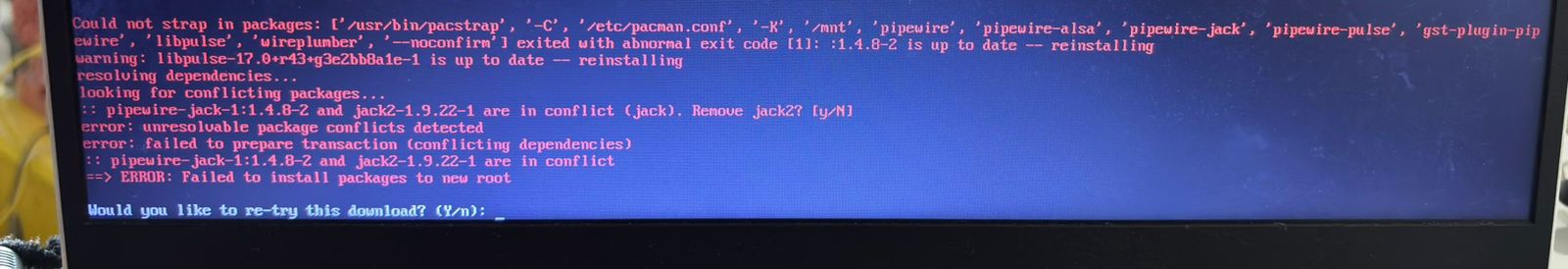

Estou tentando instalar o Arch Linux usando o archinstall e selecionando da maneira que tem no canal do YouTube, porém queria com Hyprland então testei selecionando ele e as melhores especificações para tal, mas deu um erro. Então tentei instalar tudo completamente igual ao vídeo com o KDE Plasma, mas, houve o mesmo erro e aparentemente é algo relacionado ao pipewire e não estou conseguindo resolver. Se alguém puder me dá uma luz em que fazer e como solucionar isso, única maneira que penso seria não instalar o pipewire no archinstall mas depois pelo terminal, não sei muito bem. Uma força seria bem vinda demais! Obrigado a todos desde já.

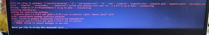

Ali vc teria que ter removido o jack2
É um erro no pipewire. Ele não consegue remover sozinho o jack pra botar o pipewire-jack em cima. Tenta instalar sem nenhum servidor de áudio e depois instala os pacotes necessários
É mesmo sem o pipewire deu um erro e com uma mensagem bem maior. Não sei o que está acontecendo mas vou tentar novamente e tirar foto do erro. Mas obrigado desde já.

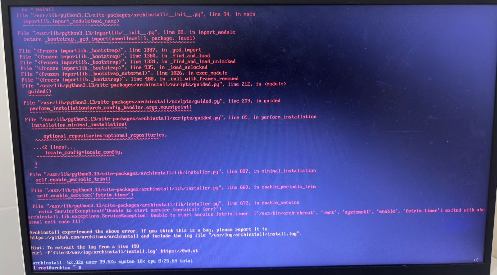

Agora está assim, você sabe o que seria? Estou considerando fazer a instalação manual ao invés de usar o archinstall.
Mesmo erro aqui, tentando pelo archinstall
Ele esta compilando algo e deu erro.
Minha pergunta é: O que vc esta instalando que ele precisou compilar algo?
Digo isso porque quando eu estava fuçando no Arch, eu fiz umas 5 instalações e nunca apareceu tela de compilação para mim.
Escolheu algum pacote “extra” para ser instalado?
Estou tentando a instalação padrão selecionando as opções para instalação exemplo espelho Brasil,br abnt2 e etc
Seleciono apenas o multilib. Já estou instalando sem o pipewire e o perfil Minimal. Para instalar tudo apenas após a instalação do Arch
Estou tendo o mesmo problema. Postei sobre o assunto no Reddit do Arch e me disseram que é um erro na nova versão do chroot, e que já estão tentando corrigi-lo. Ainda não sei se já saiu uma nova versão, mas o que estavam aconselhando era fazer a instalação manual ou usar a versão de teste. Se quiser saber mais sobre, tem muitas respostas no Reddit do Arch.
