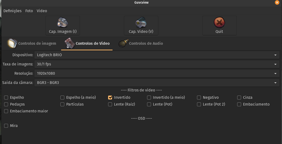

Vou tentar dar a solução prática, e se, no GUVCVIEW você simplesmente inverter a imagem? Será que não resolve?

Obrigado Dionatan… A solução do GuvcView funcionou perfeitamente.
Grato imensamente pela sua ajuda.
