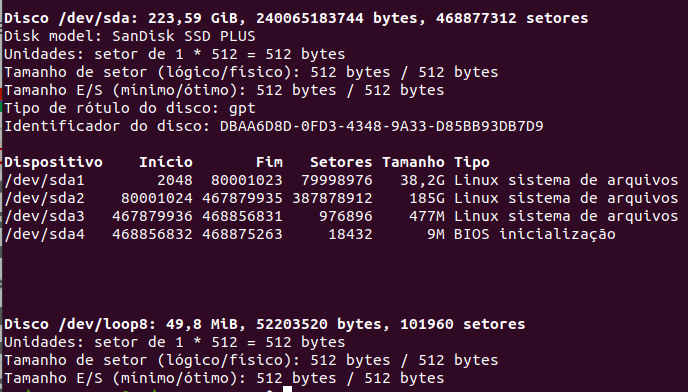

Usava o Ubuntu 19.10 e fiz a instalação limpa do Ubuntu 20.04. Mantive /home sem formatação, mas agora não consigo acessar.
Tirei o print do Gparted, Disco e Terminal comando sudo fdisk-l:

manda a saída dos comandos:
sudo mount | grep home
cat /etc/fstab
sudo blkid
Se for problema de permissões, manda a saída desses comandos:
ls -la /home

O /home está montado corretamente.
Me parece que na instalação antiga seu usuário era anderson e nessa nova instalação é anderson-acer
Seus arquivos antigos devem estar todos na pasta /home/anderson juntamente com todas as configurações do desktop. O UID do usuário é o mesmo, então vc pode navegar a vontade em ambos os diretórios.
Pra voltar com a instalação antiga, o jeito fácil é simplesmente renomear as pastas para montar corretamente.
Tente executar no terminal. Se não der certo vc vai precisar fechar o ambiente gráfico e fazer pelo terminal virtual (Ctrl+Shift+F2).
