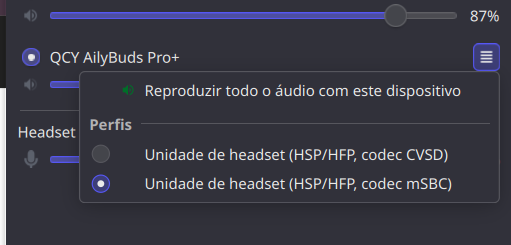

Estou com um problema chato de acontece no Ubuntu 25.04 (ocorreu também no Fedora 42), quando utilizo um fone através do bluetooth LDAC ou SBC, ele funciona perfeitamente (sem o microfone, claro). Porém, quando mudo para mSBC para fazer uma chamada ou algo do tipo, o fone fica mudo e o microfone também não funciona.

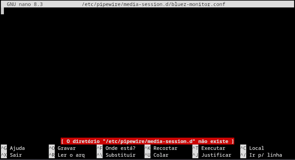

  1. Enable mSBC in PipeWire:
  • Open the PipeWire configuration file:
Código
     sudo nano /etc/pipewire/media-session.d/bluez-monitor.conf
  • Ensure the following line is uncommented (or add it if it doesn’t exist) and set to true:

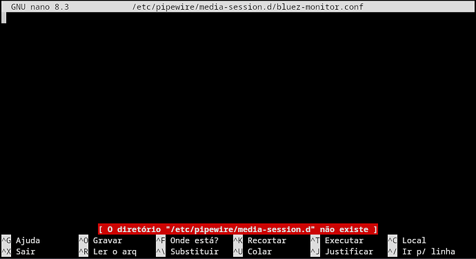

O bluez-monitor.conf não existe.
Detalhe, o mSBC existe, ele aparece, porém ele não funciona.

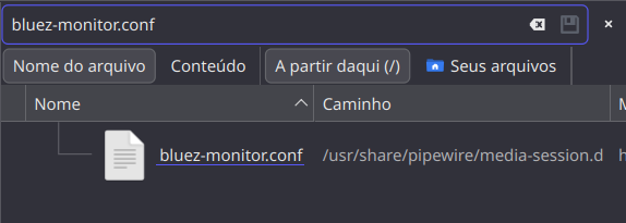

Se não existe , crie o arquivo
Eu vi que não existia de fato e que de fato não estava nem instalado o pacote pipewire-media-session… Bom, eu instalei, ele removeu o wireplumber e o pipewire-audio.
Eu prossegui e agora nem o som do pc funciona mais.
O arquivo agora existe e fiz o que estava no que você mandou.

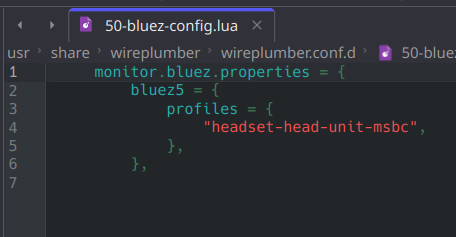

To enable mSBC (Wideband Speech) for Bluetooth headsets in WirePlumber on Arch Linux, you need to configure WirePlumber to use the correct profile. This involves creating or modifying a WirePlumber configuration file to enable the mSBC codec.
Steps:
  1. 1. Ensure WirePlumber is installed and running:
  • WirePlumber is the recommended session manager for PipeWire, which is the multimedia framework often used for audio and video on Linux.
  • Install wireplumber if you haven’t already.
  • Verify that WirePlumber is running as a systemd user unit.
  1. 2. Locate or create the configuration file:
  • WirePlumber configuration files are typically located in /usr/share/wireplumber.
  • To customize settings, create a directory wireplumber.conf.d inside /etc/wireplumber or ~/.config/wireplumber.
  • For example, create the file /etc/wireplumber/wireplumber.conf.d/50-bluez-config.lua (or ~/.config/wireplumber/wireplumber.conf.d/50-bluez-config.lua for user-specific settings).
  1. 3. Configure WirePlumber for mSBC:
  • The 50-bluez-config.lua file (or similar) should contain Lua code that defines the BlueZ properties. Here’s an example:
Código
     monitor.bluez.properties = {
   bluez5 = {
  profiles = {
 "headset-head-unit-msbc",
  • This configuration snippet ensures that the headset-head-unit-msbc profile is enabled for Bluetooth devices.

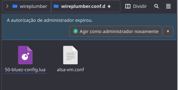

Criei o arquivo na pasta indicada (que já existia):
Dentro do arquivo eu adicionei as propriedades indicadas conforme orientado:

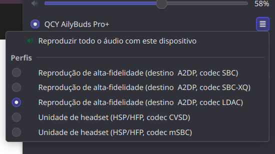

Bom, o microfone continua não funcionando e agora os outros profiles sumiram:
Em paralelo a isso, eu estava dando uma lida na documentação do Wireplumber na parte de bluetooth e parece que nas versões mais atualizadas, o padrão de construção desses arquivos está um pouco diferente do indicado.
Em todo caso, eu segui conforme a documentação e mesmo assim, também não tive sucesso. :frowning:

Bom, eu tenho três fones e com os três acontecem a mesma coisa.
São esses três, o aúdio funciona ok (apesar de que desconfio que o LDAC do AilyBuds não está ok) mas ainda assim, quando preciso para fazer alguma chamada de aúdio onde usa os perfis “handsfree”, não vai.

Quando mudo para o perfil HSP/HFP, não tenho som e o microfone não funciona, me impedindo de fazer chamadas.
