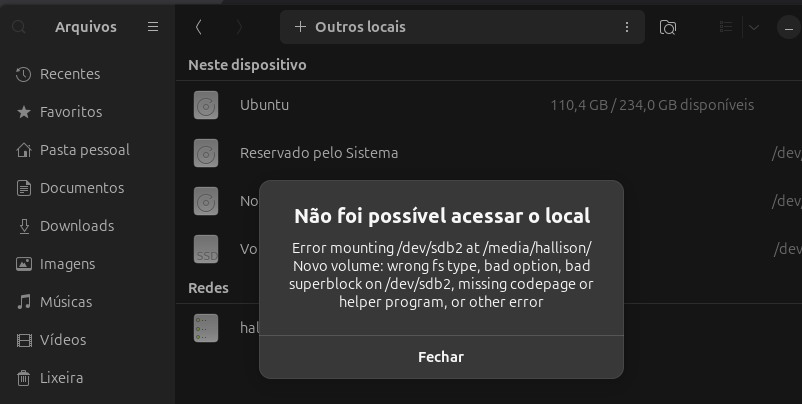

HD secundário acessível no Windows mas não no Linux (Ubuntu)
Estou em uma situação onde minha máquina possui um SSD com Ubuntu e outro com Windows 11 (ainda não consegui me desvencilhar 100% da Microsoft), além deles possuo um HD secundário que guardo alguns dados que gostaria de acessar por ambos os sistemas e normalmente funciona.No entanto ultimamente vez sim vez não tento acessar o disco pelo Ubuntu e é apresentada a seguinte mensagem:
Sou iniciante no Linux e na comunidade, não sei se é necessário rodar algum comando para montar o disco. Fato é que desde a instalação do sistema ele funcionava sem nenhuma intervenção.

Olá amigo, o linux que utilizo é o Ubuntu 24.04.3 LTS, o HD em questão é um dispositivo SATA.
Não cheguei a realizar nenhuma configuração, já que o HD já era utilizado como secundário antes quando eu usava apenas o Windows 11. E ainda não sei do que se trata fstab rsrs.
Executando o primeiro comando é gerado um relatório muito grande mostrando todos os discos acredito que seja necessário apenas as informações do HD que apresenta o problema. Aqui está:
Disco /dev/sdb: 465,76 GiB, 500107862016 bytes, 976773168 setores
Disk model: ST3500418AS
Unidades: setor de 1 * 512 = 512 bytes
Tamanho de setor (lógico/físico): 512 bytes / 512 bytes
Tamanho E/S (mínimo/ótimo): 512 bytes / 512 bytes
Tipo de rótulo do disco: dos
Identificador do disco: 0xb70bad63
Dispositivo Inicializar Início       Fim   Setores Tamanho Id Tipo
/dev/sdb1   *             2048    104447    102400     50M  7 HPFS/NTFS/exFAT
/dev/sdb2               104448 976769023 976664576  465,7G  7 HPFS/NTFS/exFAT
Utilizando os outros dois comandos também são gerados alguns resultados bem grandes. Não sei se colar diretamente é a melhor forma de utilizar no tópico, mas segue abaixo:

Pessoal, consegui solucionar o problema!
Estive pesquisando sobre o fstab e, pelo que entendi, o que eu deveria fazer para que o disco funcionasse corretamente seria desabilitar o Fast Startup do Windows, conforme o colega @FruTTare mencionou. Isso evita que o Windows interfira na inicialização do disco no Ubuntu.
Após esse passo, é necessário criar uma pasta para que o disco seja montado. Nesse caso, segui a sugestão que encontrei em minhas pesquisas e a criei dentro do diretório /mnt.
Depois, precisei obter o identificador UUID com o comando lsblk -f, para que pudesse configurar corretamente o arquivo /etc/fstab.
Como sou iniciante no mundo Linux, pedi para uma IA me guiar nessa alteração, pois não havia entendido o processo muito bem (ainda não entendi). Por fim, executei o comando sudo mount -a para validar a montagem, e funcionou perfeitamente.
Agradeço a todos que tentaram me ajudar. É minha primeira experiência com a comunidade e já a achei muito bacana! :+1:
