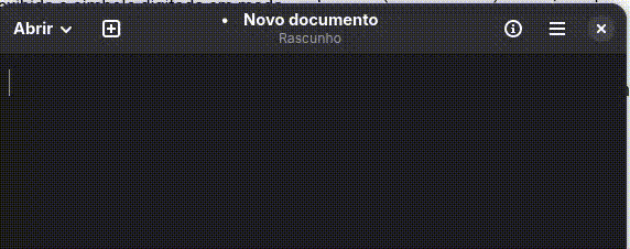

Atualizei recentemente para o Fedora 43 e Gnome 49 e percebi um problema bem esquisito.
Até então, toda vez que eu digitasse um acento ou aspas, era exibido o símbolo digitado em modo preview (com sublinha). Então, eu apertava espaço para sair do preview e inserir somente o símbolo no texto.
Agora, mesmo quando eu teclo espaço, não sai do modo preview. Até quando digito outras ‘teclas mortas’ ele só exibe outros caracteres no modo preview, sem inseri-los no texto:
gravacao
Seria um bug?
