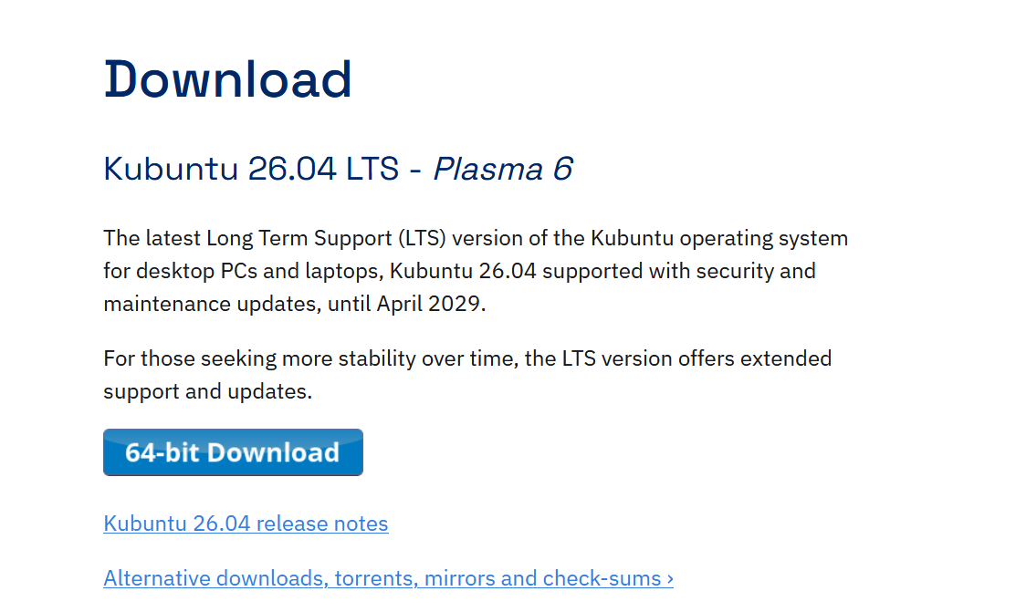

o kubuntu 26.04 saiu no mesmo dia que o ubuntu gnome
