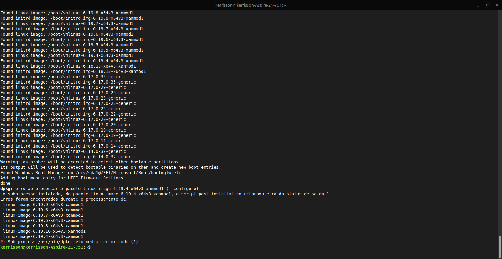

Estou com problema de instalação via terminal
estou tentando executar a instalação “sudo apt install git dkms linux-headers-generic” mas sempre ocorre esse problema, tbm testei com outras instalações via terminal e sempre dava esse problema

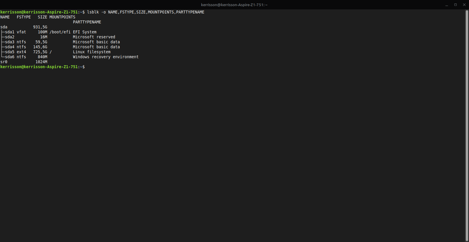

Olá! confere os espaço de sua partição EFI, aparentemente vc possui muito kernels instalados. tente rodar um autoremove.
sudo apt autoremove
ola, usei esse comando mas aconteceu o msm erro
partições abaixo se for ajudar em algo
qual linux esta usando?
Use
df -h

continua aparecendo essa lista de erro e no final a instalação falha com autoremove tbm é asssim

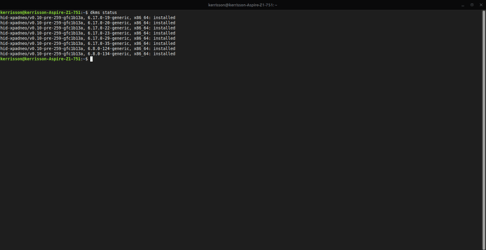

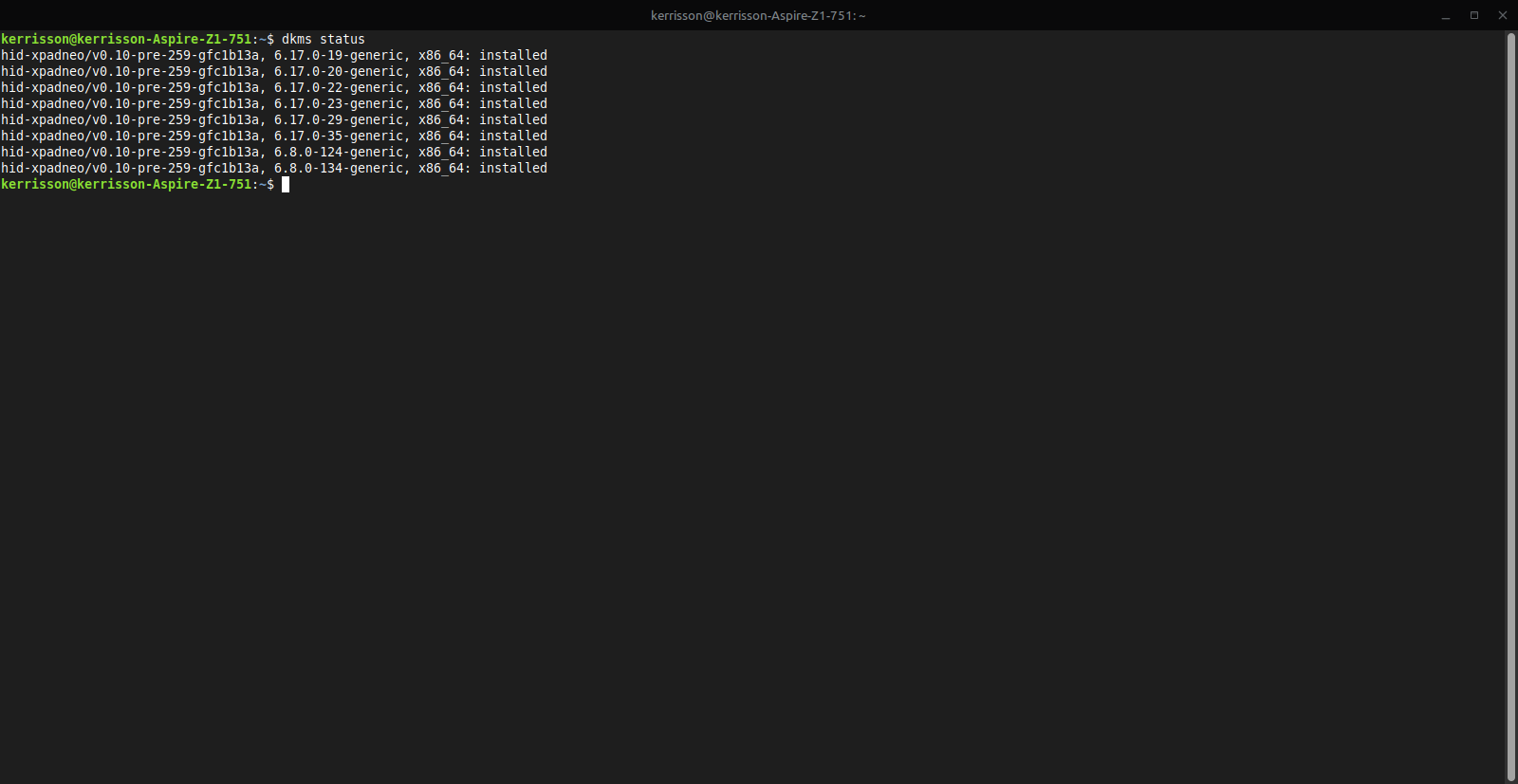

Executa o dkms status no terminal pra saber qual modulo falhou

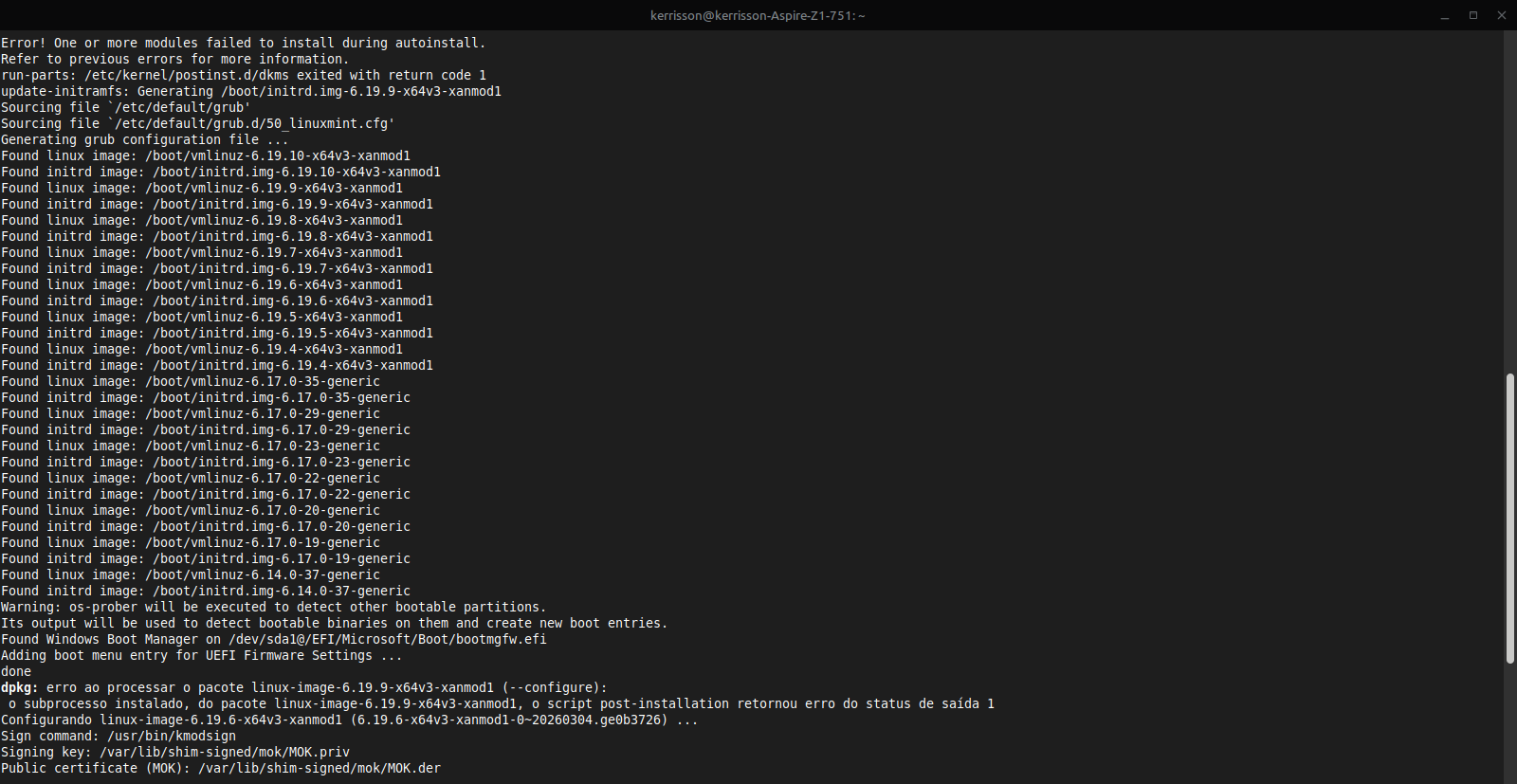

Autoinstall on 6.19.9-x64v3-xanmod1 failed for module(s) hid-xpadneo(10).
Error! One or more modules failed to install during autoinstall.
Refer to previous errors for more information.
run-parts: /etc/kernel/postinst.d/dkms exited with return code 1
update-initramfs: Generating /boot/initrd.img-6.19.9-x64v3-xanmod1
Sourcing file `/etc/default/grub' Sourcing file `/etc/default/grub.d/50_linuxmint.cfg'
Generating grub configuration file ...
Found linux image: /boot/vmlinuz-6.19.10-x64v3-xanmod1
Found initrd image: /boot/initrd.img-6.19.10-x64v3-xanmod1
Found linux image: /boot/vmlinuz-6.19.9-x64v3-xanmod1
Found initrd image: /boot/initrd.img-6.19.9-x64v3-xanmod1
Found linux image: /boot/vmlinuz-6.19.8-x64v3-xanmod1
Found initrd image: /boot/initrd.img-6.19.8-x64v3-xanmod1
Found linux image: /boot/vmlinuz-6.19.7-x64v3-xanmod1
Found initrd image: /boot/initrd.img-6.19.7-x64v3-xanmod1
Found linux image: /boot/vmlinuz-6.19.6-x64v3-xanmod1
Found initrd image: /boot/initrd.img-6.19.6-x64v3-xanmod1
Found linux image: /boot/vmlinuz-6.19.5-x64v3-xanmod1
Found initrd image: /boot/initrd.img-6.19.5-x64v3-xanmod1
Found linux image: /boot/vmlinuz-6.19.4-x64v3-xanmod1
Found initrd image: /boot/initrd.img-6.19.4-x64v3-xanmod1
Found linux image: /boot/vmlinuz-6.17.0-35-generic
Found initrd image: /boot/initrd.img-6.17.0-35-generic
Found linux image: /boot/vmlinuz-6.17.0-29-generic
Found initrd image: /boot/initrd.img-6.17.0-29-generic
Found linux image: /boot/vmlinuz-6.17.0-23-generic
Found initrd image: /boot/initrd.img-6.17.0-23-generic
Found linux image: /boot/vmlinuz-6.17.0-22-generic
Found initrd image: /boot/initrd.img-6.17.0-22-generic
Found linux image: /boot/vmlinuz-6.17.0-20-generic
Found initrd image: /boot/initrd.img-6.17.0-20-generic
Found linux image: /boot/vmlinuz-6.17.0-19-generic
Found initrd image: /boot/initrd.img-6.17.0-19-generic
Found linux image: /boot/vmlinuz-6.14.0-37-generic
Found initrd image: /boot/initrd.img-6.14.0-37-generic
Warning: os-prober will be executed to detect other bootable partitions.
Its output will be used to detect bootable binaries on them and create new boot
entries.
Found Windows Boot Manager on /dev/sda1@/EFI/Microsoft/Boot/bootmgfw.efi
Adding boot menu entry for UEFI Firmware Settings ...
done
dpkg: erro ao processar o pacote linux-image-6.19.9-x64v3-xanmod1 (--configure):
o subprocesso instalado, do pacote linux-image-6.19.9-x64v3-xanmod1, o script p
ost-installation retornou erro do status de saída 1
Configurando linux-image-6.19.6-x64v3-xanmod1 (6.19.6-x64v3-xanmod1-0\~20260304.g
e0b3726) ...
Sign command: /usr/bin/kmodsign
Signing key: /var/lib/shim-signed/mok/MOK.priv
Public certificate (MOK): /var/lib/shim-signed/mok/MOK.der
todos tiveram esse msm resultado

deu esse resultado, como devo proseguir?
Tente
sudo apt purge linux-headers-6.19.9-x64v3-xanmod1 linux-image-6.19.9-x64v3-xanmod1
Veja se depois de remover os pacotes
