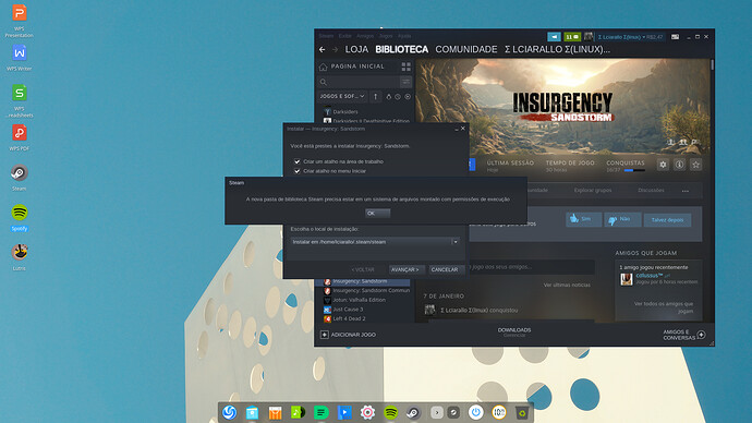

Erro: "A nova pasta steam precisa estar em um sistema de arquivos com permição de execução"

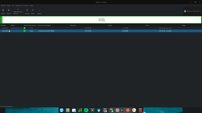

E não sei se está em NTFS sou realmente leigo então mandei uma print
Realmente não deixei muito claro, mas é assim:

sudo chmod 777 /caminho/do/hd (o caminho do HD está listado no gparted como “Ponto de Montagem”)

@rodrigobbarros O problema não é esse, o SSD dele é FAT32. Não tem Windows lá.
Então, lendo mais um pouco, por questões de segurança o Debian (e por consequência o Deepin) desativa a execução de programas vindos de mídia externa. Se a mídia externa tiver um sistema de arquivos Linux, essa permissão pode ser adicionada, mas os sistemas de arquivo NTFS e FAT32 não possuem essa opção. Então há duas soluções:
  • Formatar com Gparted para ext4 (vai apagar todos os dados)
  • Mandar ignorar a política de segurança com:
    sudo mount -o remount,exec /caminho/do/hd

Ah, com caminho do HD eu quis dizer /run/media/…
O que aparece na coluna ponto de montagem do Gparted.
Eu errei com a escrita aqui havia colocado um / a mais mas corrigi e disse que está “not monted or bad option”
