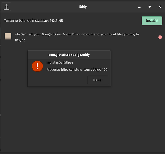

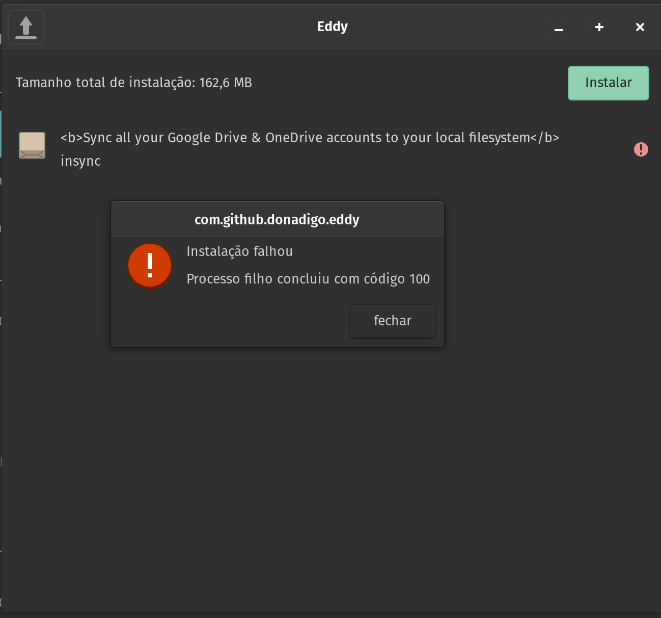

Olá pessoal. Procurei e não achei nada que me ajudasse. Estou com o PopOS aqui e quando uso o Eddy para instalar algum pacote .deb dá esse erro. QUALQUER UM.
Então, alguém pode dar uma luz?

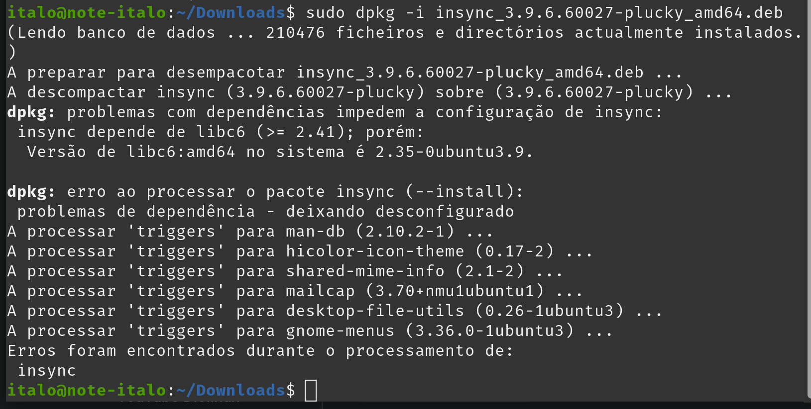

Tentei com o terminal e me veio isso:
A versão do meu Pop é a Pop!_OS 22.04 LTS
Essa versão do pacote que você está tentando instalar é para outra versão do Ubuntu, este Pop é o 22.04 e o pacote é para o Ubuntu 25.04. Basta baixar a versão compatível com seu sistema e vai dar tudo certo.

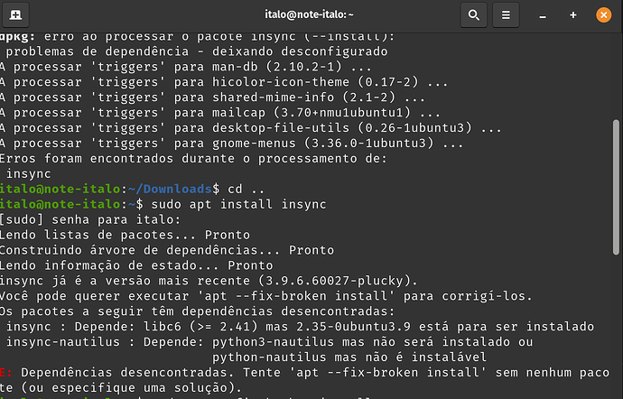

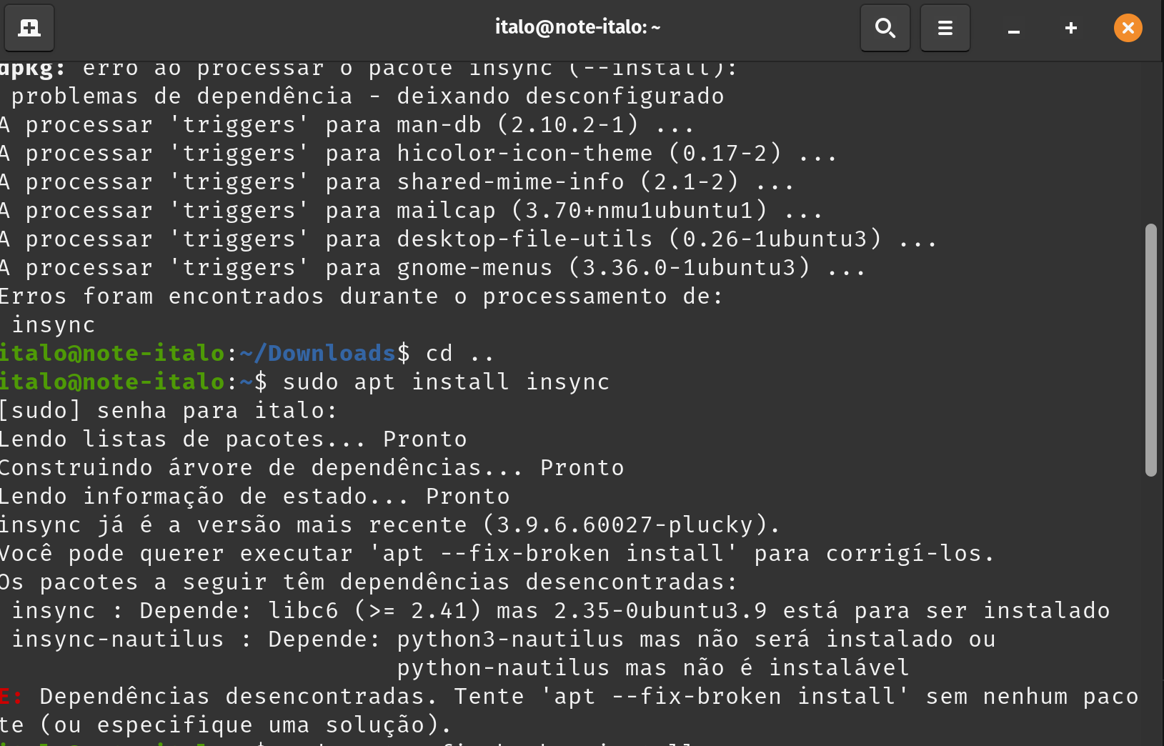

segue saída
De alguma forma você instalou a versão errada (para Ubuntu 25.04), ela “enganchou” no sistema e tem que ser removida à força.
sudo dpkg --remove --force-remove-reinstreq insync
sudo dpkg --remove --force-remove-reinstreq insync-nautilus
Minha ideia seria baixar o .deb do Ubuntu 22.04 e rodar sudo apt install ./insync[...].deb, não deixar insync solto (nem iria funcionar, já que o Ubuntu não disponibiliza no repositório da distribuição).
