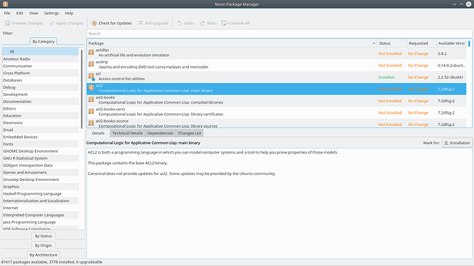

Gerênciador de pacote; o do meu sistema está está escrito Muon, o gerenciador de pacote também possui os drives dos componentes do dispositivo em que está rodando?? Tenho um amigo que persiste em dizer que meu netbook está faltando drives e que preciso instalar porém ele é usuário windows e usa um tal de “drive boster” pra fazer isso, como posso de vez conferir se está ou não falatando drives em um dispositivo??
Qual seria diferença entre o gerenciador de pacotes e a loja da distro?

Gerenciador de pacote é um programa que simplifica a instalação de pacotes; o usado pela sua distro é o apt. A “Loja da distro” é quase como o Muon, só que como uma interface mais inteligível para o usuário comum.

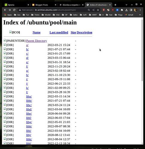

Um exemplo de “Repositório”:
http://br.archive.ubuntu.com/
Clicando em “archive”…
Clicando em “pool”…
Clicando em “main”…
Clicando em “a”…
Clicando em “apt”…
… você encontra todos os pacotes que compõem o apt – para as diferentes versões dos Buntus, ao longo dos anos.
Ao explorar as outras subpastas – b, c, d etc. – você vai encontrar todos os pacotes… das distros Buntu.

Gerenciador de pacotes é o apt – em “CLI” (Interface de Comando de Linha).
Ao passo que, em “GUI” (Interface Gráfica de Usuário), existem vários “aplicativos” – que usam o mesmo comando apt “por baixo do capô”:
  • Apper – (eu via muito no Debian)
  • Adept – (não sei se ainda existe)
  • Synaptic – (é o que acho melhor)
  • Muon Updater
  • Muon Discover
  • Muon Package Manager
  • Plasma Discover
  • Ubuntu Software Center (extinto)
  • Gnome Software (Gnome)
  • … etc.
Os mais antigos, só gerenciavam pacotes “.deb”.
Nunca gostei das 3 ferramentas “Muon” – e você pode ver aqui os meus motivos.
Um dia, a equipe do KDE trocou o Muon pelo “Plasma Discover” – alegando que o Muon estava sem “mantenedor” – mas talvez o verdadeiro motivo fosse outro…
Quem sabe, eles já queriam fazer uma “lojinha” que gerenciasse, não apenas pacotes “.deb”, mas também pacotes Snap, Flatpak, AppImage etc.?
Do lado Gnome, a “lojinha” tem hoje o nome de “Gnome Software” – e acho que substituiu o antigo “Ubuntu Software Center”. – Nunca usei Gnome (nem Unity), por isso, não acompanhei esse lado dos acontecimentos.
Eu prefiro o Synaptic – que continua gerenciando, unicamente, pacotes “.deb” – pois até hoje não uso pacotes Snap, Flatpak, AppImage.
