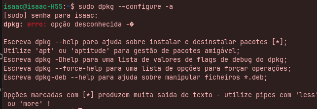

Esqueci de mencionar: "E: sub-process /usr/bin/dpkg returned an erro code (1)” caso ajude em algo. isso na hora que baixa o driver, mas n baixa. o sistema entende que baixou, mas quando reinicia, a renderização é por software, numa resolução de 6xx por 480.
Screenshot_2025-10-31_20-27-54 olha o meu
Agora que apaguei e escrevi de novo deu, vai entender.
