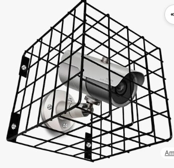

Vamos por parte, assistindo o canal do diolinux migrei pro linux inicio do ano e aprendi diversas coisas incrível, uma delas foi um sistema de monitoramento pra segurança totalmente sozinho, acontece que na região que coloquei uma câmera ela é facilmente vandalizada por adolescente que passa na rua em frente a garagem, tem alguma câmera que possa ser colocada em frente a rua que não seja de fácil visualização ou qualquer tipo de alternativa pra contorna isso, pois não faz sentido investir em segurança nesse tipo e ter o equipamento destruido

Se entendi direito, o que você precisa é algum tipo de proteção física para a câmera, certo? Não tem nada a ver com o sistema operacional.
Algumas casas aqui na minha vizinhança usam umas “gaiolas” em volta da câmera e também, posicionam elas fora do alcance sempre que possível. Não fica muito estético, mas protege bem a câmera.
