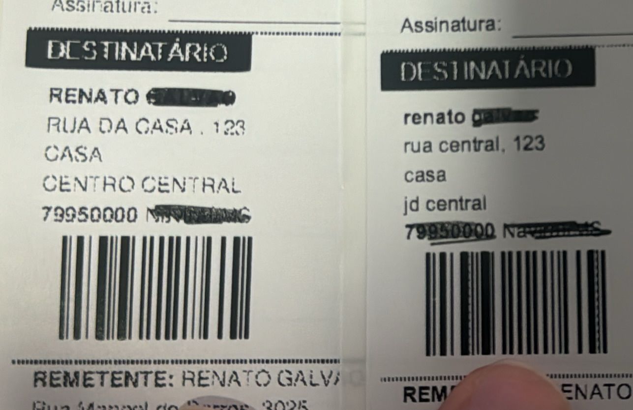

Acontece que consegui instalar e usar ela, mas ela esta imprimindo de uma forma mais fraca. Aconteceu isso também no windows na primeira vez que instalei, mas nas config do driver, coloquei a opção de impressão térmico direto e resolveu. Ja no pop_os, coloquei essa mesma configuração e continua saindo meio fraco. Mexi em tudo aqui, mas não consegui. A fabricante tem um driver de instalação, mas apenas para windows, instalei da forma a encontrar o fabricante aqui no pop. Alguém já tentou algo parecido para me ajudar?

Novamente este ano tentei usar o Pop_os, mas essencialmente preciso que funcione de forma perfeita minha impressora de etiquetas técnica da zebra. De novo consegui a mesma qualidade da foto do post inicial há 2 anos.

A imagem da postagem é, a esquerda, a impressao do pop_os e a direita a impressão do windows
Olá @renato_galvao, tudo bem? Acho estranho esse comportamento, já instalei impressoras Zebra no Linux e não notei nenhuma diferença na qualidade da impressão. Como eu disse antes, essas impressoras Zebra funcionam no Linux com o driver genérico, pois normalmente o programa que você utiliza já gera a etiqueta a ser impressa numa linguagem que a impressora entende (ZPL), que inclusive pode conter os parâmetros de qualidade de impressão, como tonalidade, etc.
Porém, você pode acessar as configurações da sua impressora, se puder conectar ela na rede, e tentar aumentar a tonalidade de impressão (darkness) para deixar mais escuro. Outra opção que pode verificar também é a Resolução/DPI. Inclusive, talvez esse pode ser o motivo de no Windows a impressão sair melhor, pois suponho que você utilizava a impressora com o driver Zebra e configurava esses parâmetros no próprio Windows.
Você também pode tentar instalar no Linux com o driver Zebra/ZPL do CUPS e ver se consegue ajustar essa configuração por lá. Porém eu acho que provavelmente só vai funcionar se você ajustar nas configurações da própria impressora, que você pode acessar digitando o IP da impressora no navegador, se tiver configurado ela na rede. Uma dica, aproveitando que não instalou o Linux ainda, é verificar no Windows as opções que estão configuradas, especialmente de tonalidade e resolução, e depois verificar nas configurações da impressora se está igual.

Sobre o darkness, da pra alterar em propriedade mas nada surte efeito. A resolucao tem que ser 203dpi, outra resolução nao funciona.

Você tentou ajustar o darkness direto nas configurações da impressora? Parece que não tem efeito mesmo se você editar esse parâmetro nas configurações de impressora do Linux/CUPS. Tem que modificar direto na Zebra.
Alguns modelos de Zebra têm um painel frontal que permite ajustar as configurações por lá, não sei se a sua tem. Se não tiver, pode acessar as configurações da impressora pelo navegador, com o IP da impressora, se ela estiver configurada na rede. Em último caso, também pode usar o programa Zebra Setup Utilities (acho que é esse o nome) no Windows para editar essa configuração antes de fazer a migração para o Linux. Você tentou alguma dessas opções?
