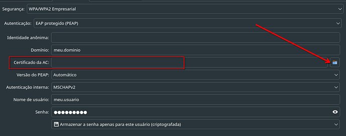

Seguinte, eu trabalho numa empresa que tem um wifi que utiliza usuário de domínio para conectar. Porém, aqui, no MX-Linux eu não consigo conectar porque ele “força” a seleção de um certificado. Mas não se existe um para conectar.
Eu testei isso no Zorin e no Mint, ambos eu consigo conectar, mas existe a opção de Ignorar o certificado e prosseguir, o que aqui no MX não existe. Como faço para conetar nesse caso?

Então, esse arquivo seria um certificado de conexão da rede que quero conectar, mas esse certificado não existe. É tanto que nas outras distros eu conecto sem problemas.

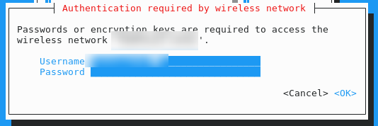

O que acontece quando você roda nmtui no terminal? Se abriu uma interface, tenta adicionar a conexão por ela. nm-connection-editor também serve.
Adicionei, mas não conecta. Sempre pede senha novamente
E não tem senha? O que acontece se deixar em branco?
Sem senha não vai. Eu insiro a senha, só não tirei o print.

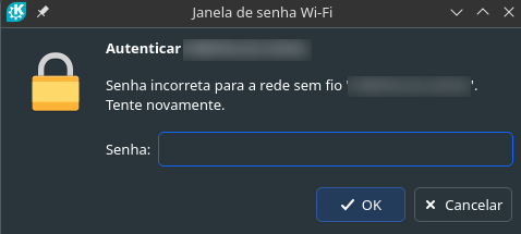

Fala que a senha tá errada. Mas eu tenho certeza que não está.
É meu usuário e senha de domínio e eu acesso meu usuário sem problemas e conectei nas outras distros também sem problema.

O “certificado da AC” no NetworkManager (no contexto de Linux) refere-se ao certificado da Autoridade de Certificação (CA - Certificate Authority) necessário para validar a identidade de redes seguras, como Wi-Fi corporativo (WPA2/WPA3 Enterprise) ou conexões VPN.
O NetworkManager utiliza este certificado para verificar se você está se conectando à rede correta e não a um ponto de acesso falso.
Aqui estão os principais pontos sobre como lidar com certificados CA no NetworkManager:
Como usar o certificado no NetworkManager (Wi-Fi)
  1. Obtenha o certificado: O arquivo geralmente tem extensão .pem, .crt ou .der.
  2. Configuração:
    • Abra o editor de conexões do NetworkManager.
    • Vá na aba “Segurança Wi-Fi”.
    • Selecione o tipo de segurança (ex: WPA/WPA2 Enterprise ou PEAP).
    • No campo Certificado CA, clique no botão para selecionar o arquivo obtido.
  3. Formato: O NetworkManager prefere certificados no formato PEM (base64 ASCII).
Onde instalar o certificado no Linux (Sistema)
Para que os certificados sejam reconhecidos pelo sistema, você pode movê-los para o diretório de CA:
  1. Copie o certificado: Mova o arquivo .crt para /usr/local/share/ca-certificates/.
  2. Atualize o sistema: Execute o comando sudo update-ca-certificates para que o NetworkManager o reconheça automaticamente.
No CA certificate required": Em algumas redes (como eduroam), você pode selecionar a opção “No CA certificate required” (Nenhum certificado CA necessário), embora isso seja menos seguro.
