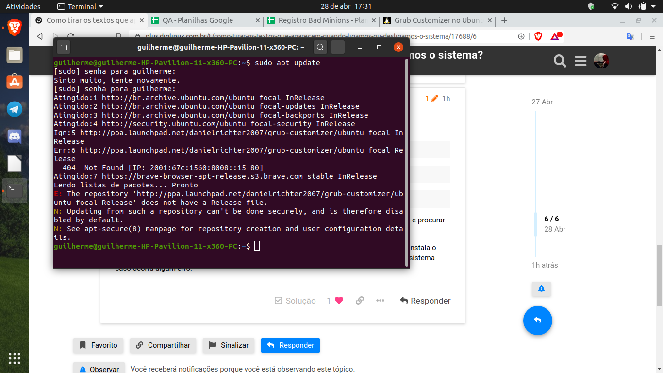

Socorro, deu esse erro aqui quando dei o update
pelo visto esse ppa não existe mais
fica tranquilo kkkkk
só remove o ppa com o comando:
sudo remove-apt-repository ppa:danielrichter2007/grub-customizer
