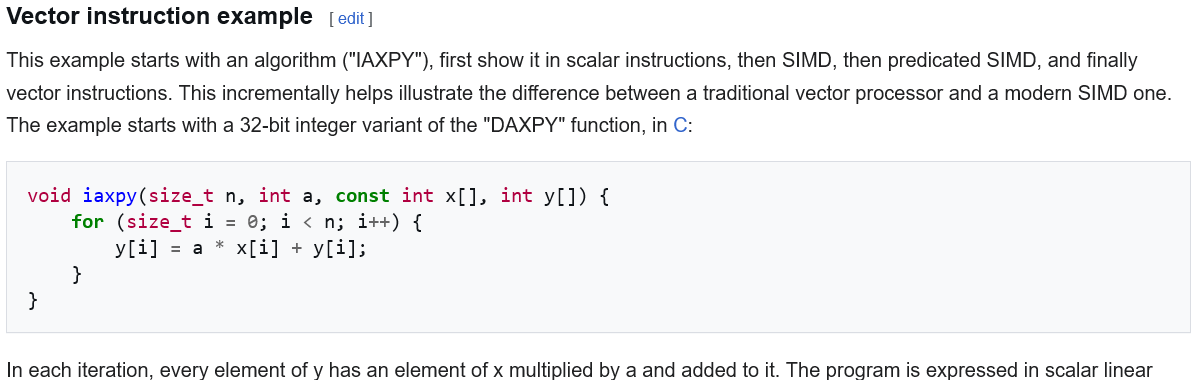

Tentei aprofundar nisso aqui, mas é muito pra minha cabeça de branca :sweat_smile: . depois olha se essa pesquisa está no caminho certo, assim o pessoal pode ter um entendimento melhor.
Se for nessa linha, pelo visto você pode terá que fazer algo em Assembler ou C parece que algo também sobre OpenCL.
