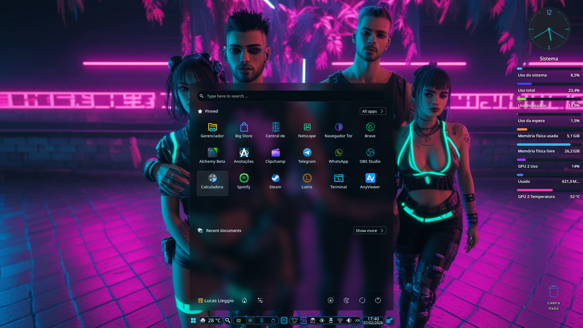

Para quem está buscando deixar sua área de trabalho KDE ainda mais estilosa o “Panel Colorizer” se mostra um excelente complemento nesse processo. É incrível o poder de customização que esse widget me dá. E o resultado final, então… Vejam como ficou a “barra de tarefas” do meu KDE agora:
Um close na “barra de tarefas”:
Captura de imagem_20260207_174148

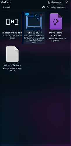

  1. Clica com o botão direito na barra de tarefas e escolhe “Adicionar ou remover Widgets”

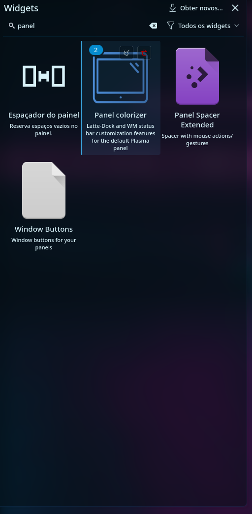

  2. Na tela do Widgets procure por “Panel Colorizer”
  3. Arraste ele para um ponto da sua “barra de tarefas”

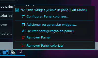

  4. Clique com o botão direito sobre o ícone dele e escolha, “Configurar Panel Colorizer”
  5. Na tela que se abrirá você configura a sua “barra de tarefas”.
  6. Você pode ocultar esse ícone, clicando com o direito sobre ele e escolhendo a opção “Ocultar Widget”.
Ai toda vez que quiser acessá-lo, novamente, basta entrar no modo de edição da DE.
