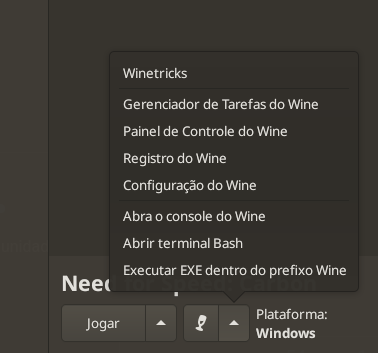

No lutris:
Escolha Executar EXE Dentro do prefixo Wine

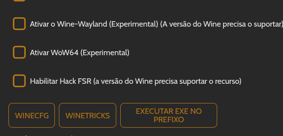

No heroic:
Configurações do jogo > Executar EXE no prefixo
