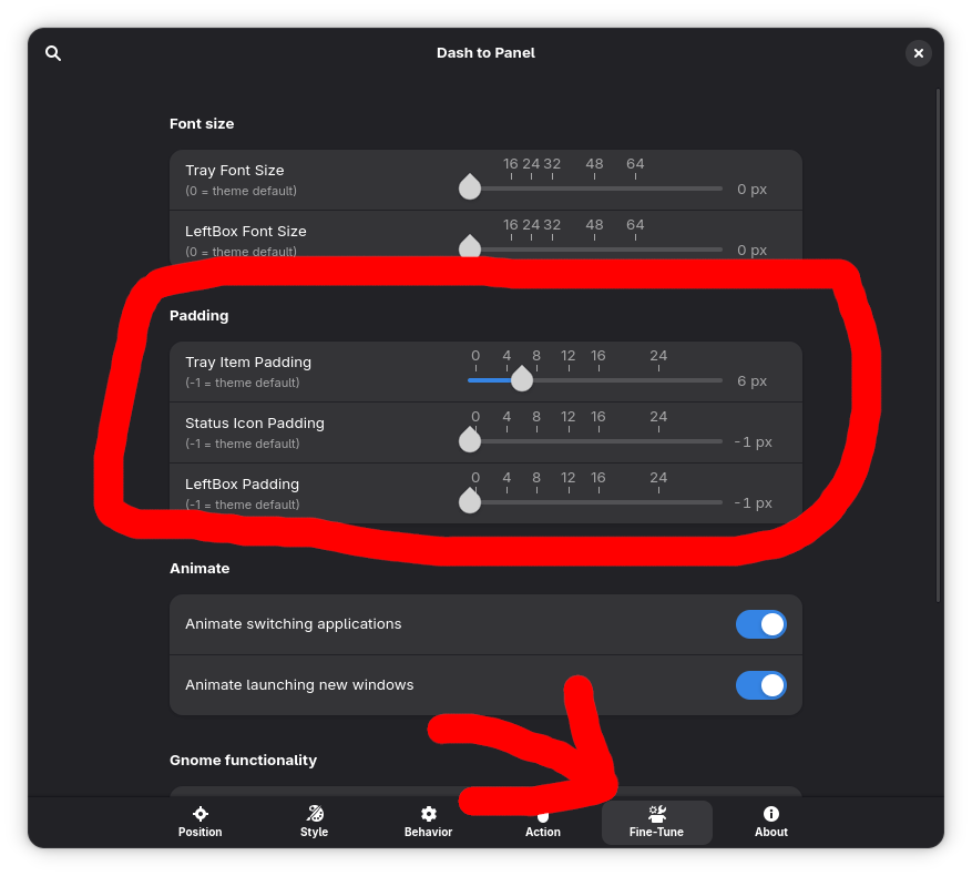

Opa :saluting_face:
Então, eu acho que o lance não é sobre qual extensão para gerir a tray e sim a barra de tarefas.
Aqui eu uso como extensão para isso o Dash To Panel, que dá a opção de ajustar a distância entre os itens, tanto no canto esquerdo, meio ou direita.
Nisso você terá então que trocar a extensão do ZorinOS, desativando-a, para usar essa; recomendo você gerir e baixar extensões com o Extension Manager.
:warning: Lembrando que ao fazer isso você poderá estar QUEBRANDO alguma a função de troca de layouts do Zorin Appearance.
Enfim, o Dash To Panel é cheio de opções para customizar, eis o meu:
Screenshot From 2025-11-02 09-19-58
Teste aí e diz se resolveu :wink:

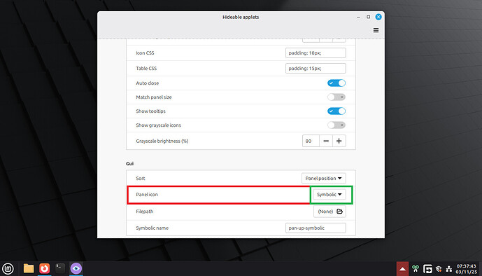

O Gradia, tira prints e edita.
eu uso essa extensao, muito top!

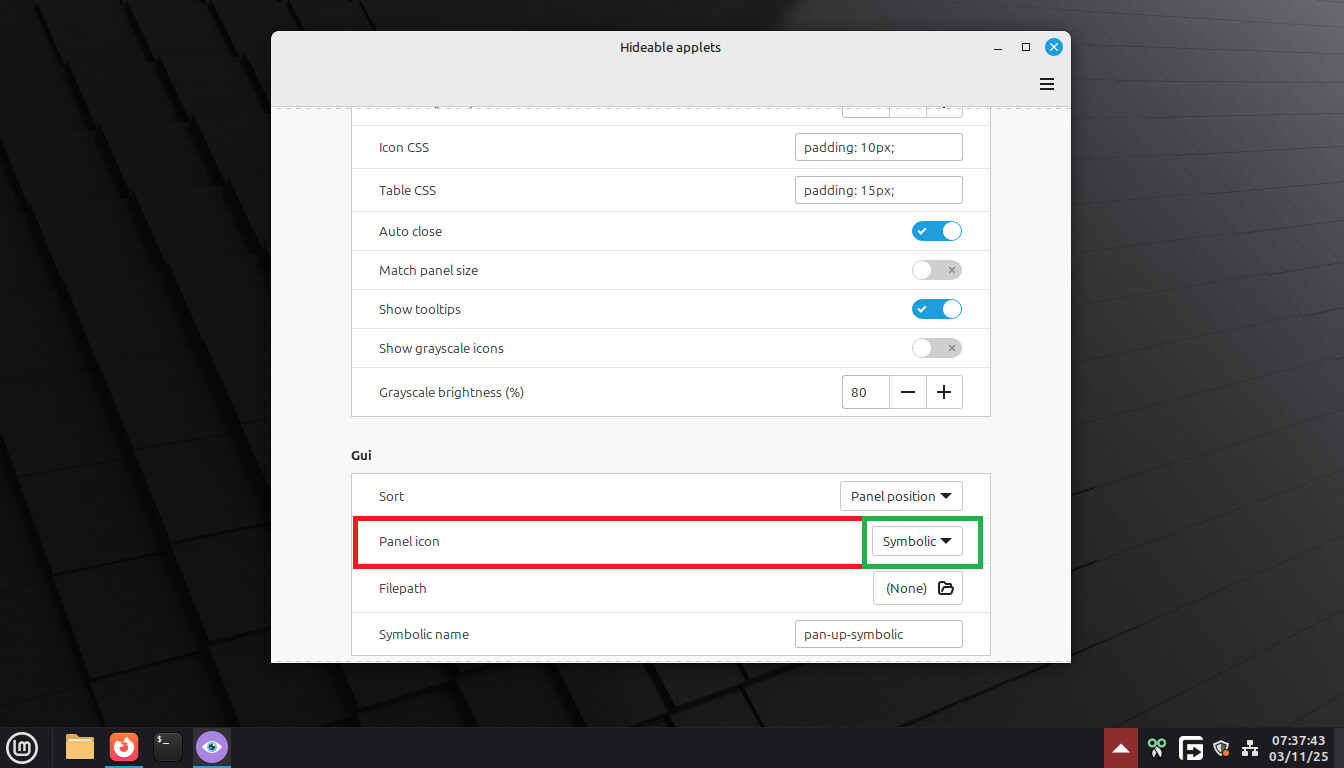

a seta dos icones dos icones perto do relogio uso esse
Hideable applets
by cardsurf
por padrao ele usa uma imagem desconhecida, ficando invisivel a seta, tem que mudar depois:
mudar
filepath—>symbolic
