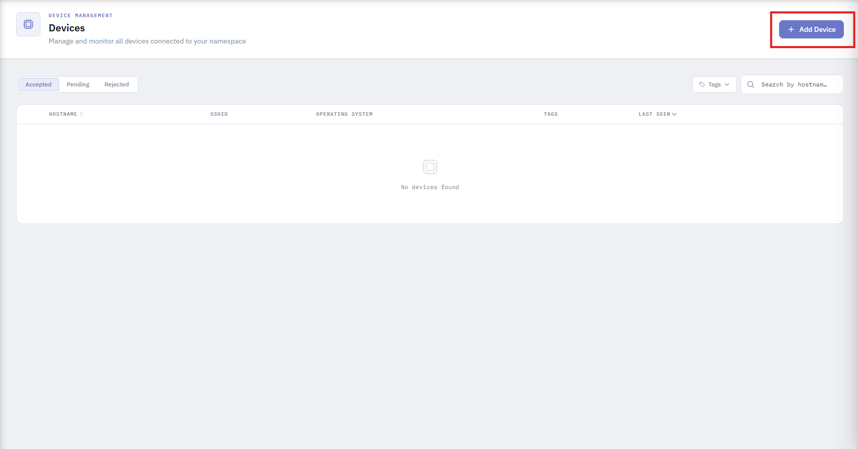

E por fim em add device:

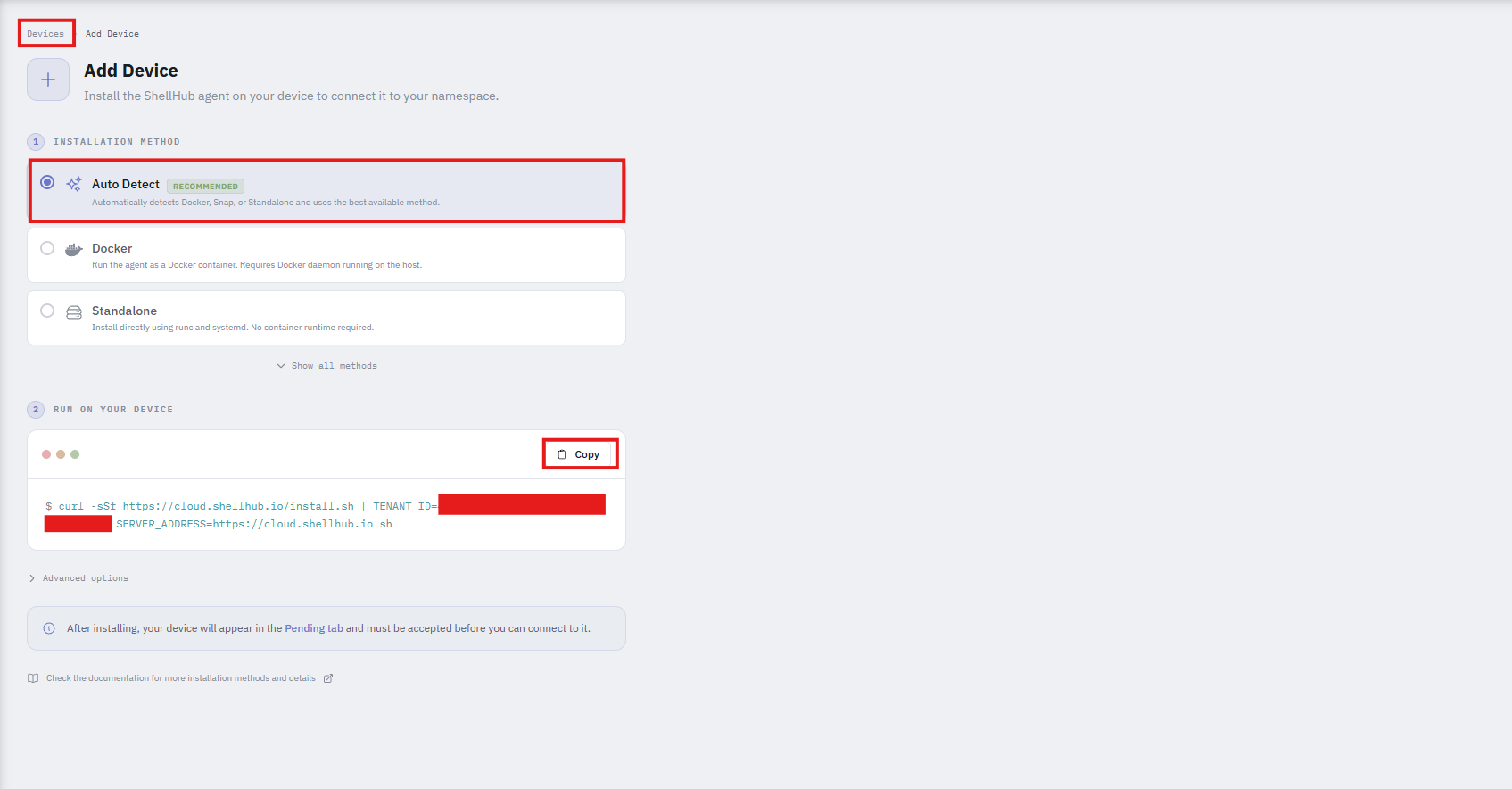

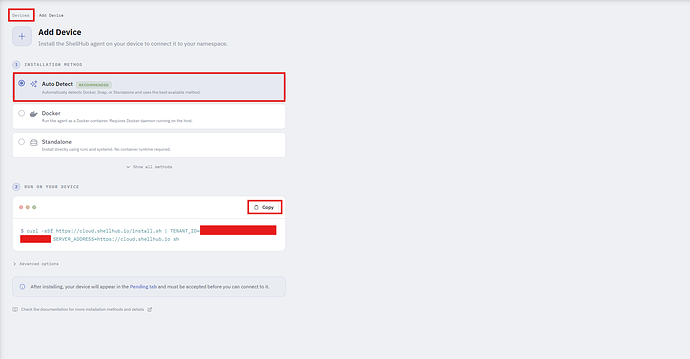

Deixe marcado o modo auto, clique em copy e rode o comando no terminal sem root:

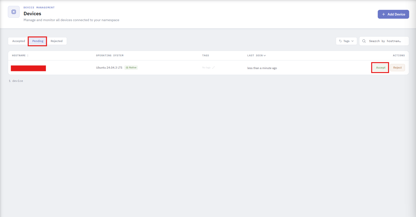

Quando terminar a instalação clique em “Devices” no canto superior esquerdo, aí na proxima tela clique em pending e depois accept, accept:

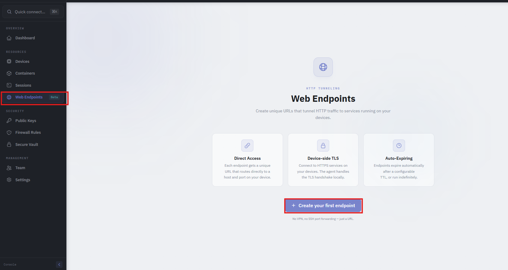

Agora no lado esquerdo, clique em Web End Points e em Create your first endpoint:

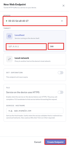

Clique em Device e escolha o dispositivo
O IP (geralmente o padrão funciona) a porta do serviço e por fim em Create endpoint

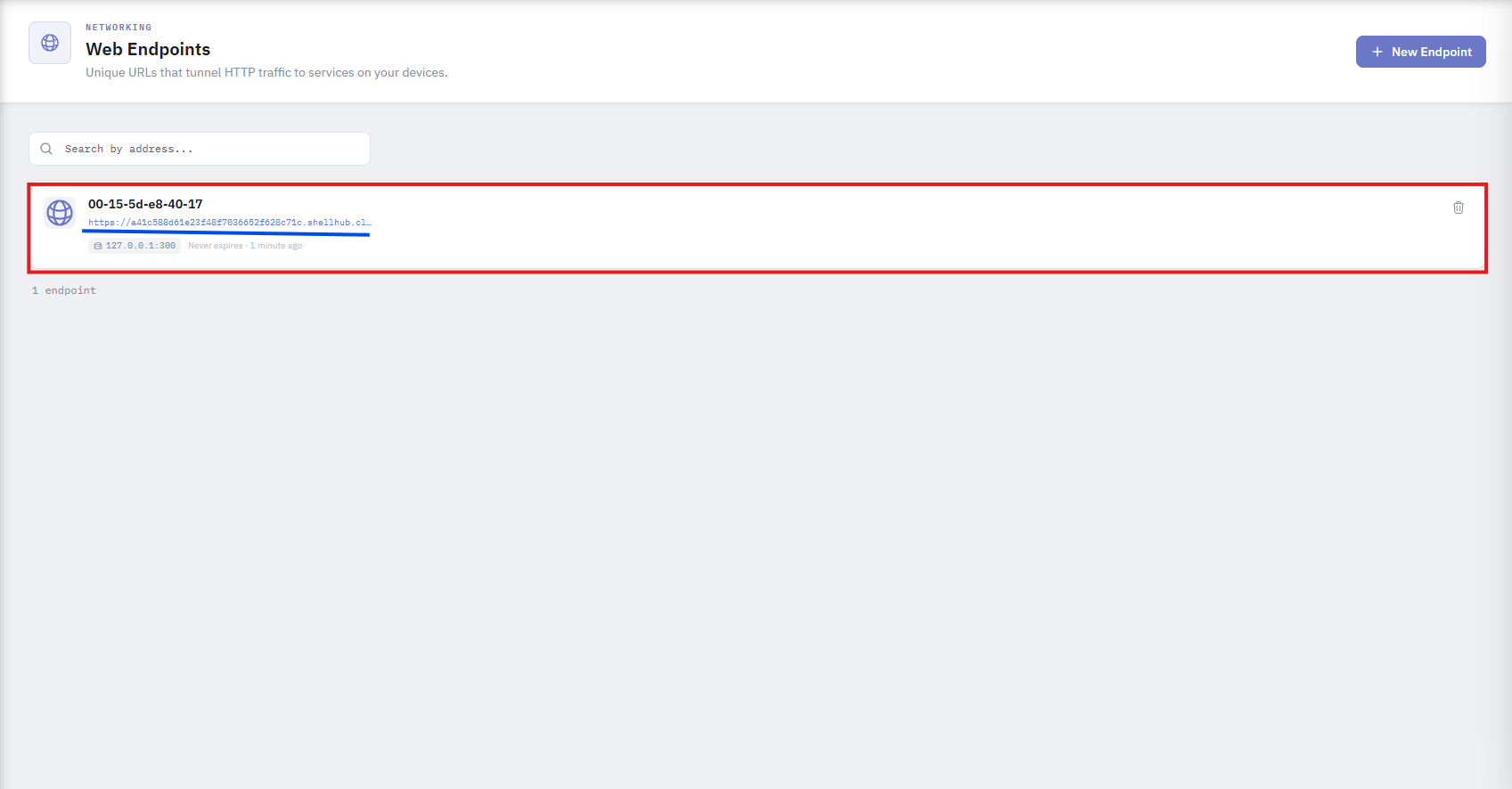

E pronto:
É só clicar no link, esse endereço é fixo e pode ser acessado em qualquer lugar
