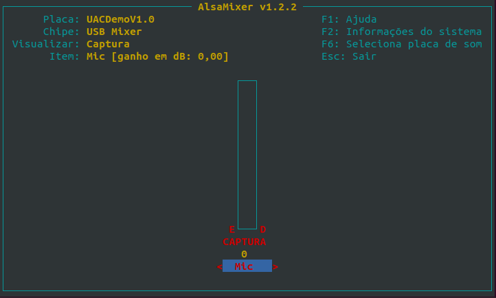

  • Abri o alsamixer no terminal e o microfone está com o nível de ganho de microfone zerado, ou seja, não é problema de ganho estourando

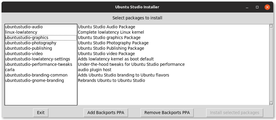

Ou instala o pacote Ubuntu Studio por cima do seu Ubuntu normal - Ubuntu Studio Installer – Ubuntu Studio
O problema do Ubuntu Studio é que ele vai mudar toda minha interface, não? Eu tou habituado com o Gnome, não gostaria de usar outra interface.
Não haveria alguma possibilidade de configuração do pulse audio, alsa, ou algo assim? Posso até ver pra trocar o kernel, mas acho esse tipo de solução muito avançada pra se testar de primeira.
Obrigado pela ajuda

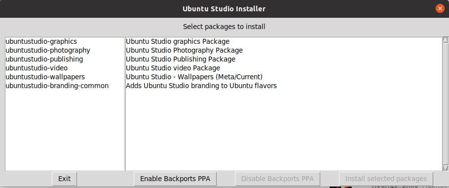

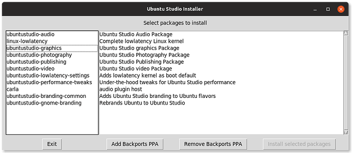

Aparentemente, fazendo o que o Mago do Majaro, vulgo Rodrigo, falou, é possível manter o Gnome. Dá uma olha no link que ele mandou, em especial na foto a baixo:

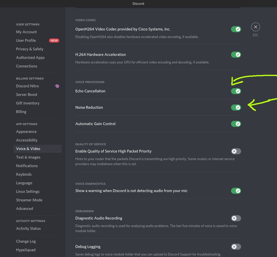

Pode ser até problema da versão dos programas que você baixou. Chegou a testar o AudaCity em .Deb ao em vez do Snap? O Discord tem uma opção para reduzir o ruído também:

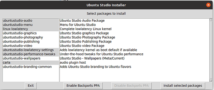

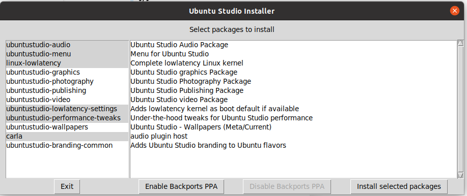

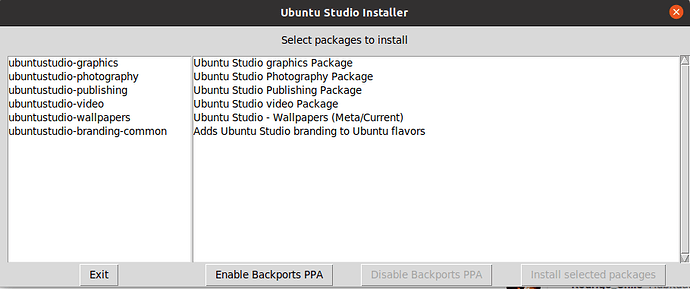

Instalei o Ubuntu Studio Installer
No caso eu vou escolher esses pacotes aqui, em cinza, já que esses pacotes com gráficos, fotografia, etc, não teriam uso pra mim
Poderia ser assim, ou é melhor eu instalar tudo?
Desculpem ser meio medroso kkkkkkkkkk
Creio que “só” isso ai que você marcou já está de bom agrado. Os demais pacotes não serão úteis a seu caso, a não ser que você vá:

O Ubuntu Studio Installer deu erro no meio do processo de instalação. Não consegui tirar o print, mas a mensagem de erro foi algo como “Authorization failed, no packages installed”. Quando reabro o instalador, os pacotes que havia selecionado não estão mais disponíveis, é como se já estivessem instalados.
Reiniciei e no GRUB aparece Ubuntu (low latency). Entrei nele pela primeira vez e a tela ficou preta apenas com o mouse.
Desliguei o PC e liguei novamente e no GRUB entrei em Opções Avançadas e entrei em Ubuntu with Linux 5.4.0-80-lowlatency. Ele entrou corretamente, mas o problema persiste.
Tem algum jeito de remover essas instalações do Ubuntu Studio?

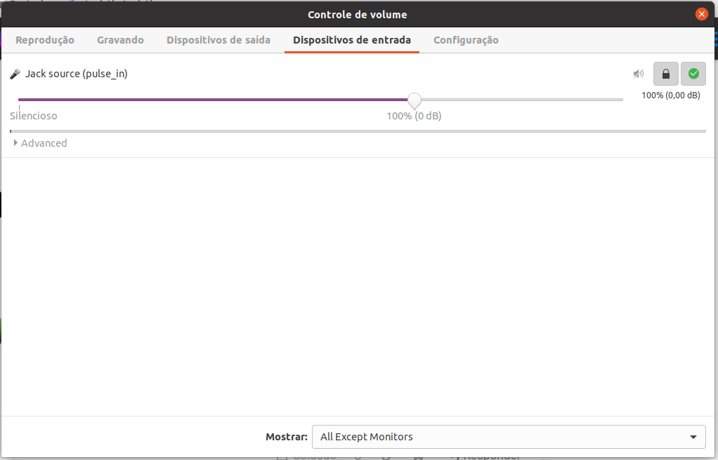

Vc pode ver o volume do microfone com pavucontrol
Baixe o pacote é veja se o problema persiste
Eu já havia instalado o pavucontrol. Mexi nas configurações dele e nada resolveu…

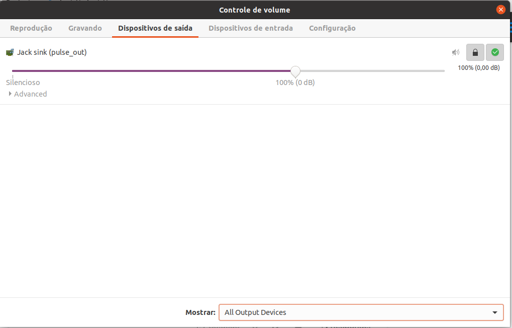

O problema é que agora, com o Ubuntu Studio Installer ele fez uma serie de alterações que removeram dele os dispositivos de audio. Tudo agora se resume um Jack sink (pulse_out) e Jack sink (pulse_in)…
Já tentou colocar o microfone em 20 e não 100?
