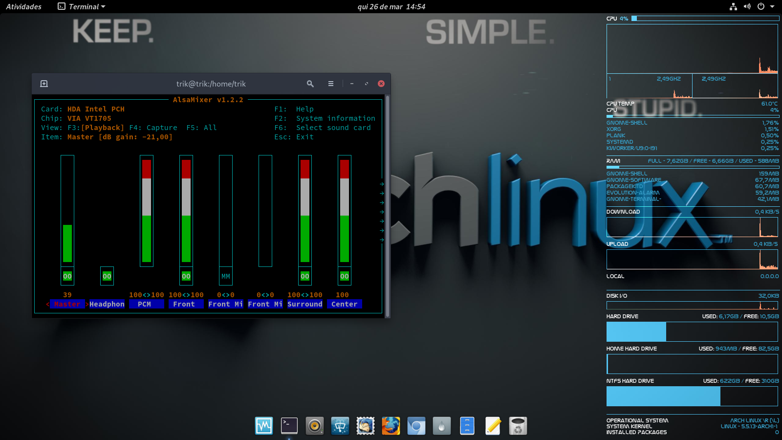

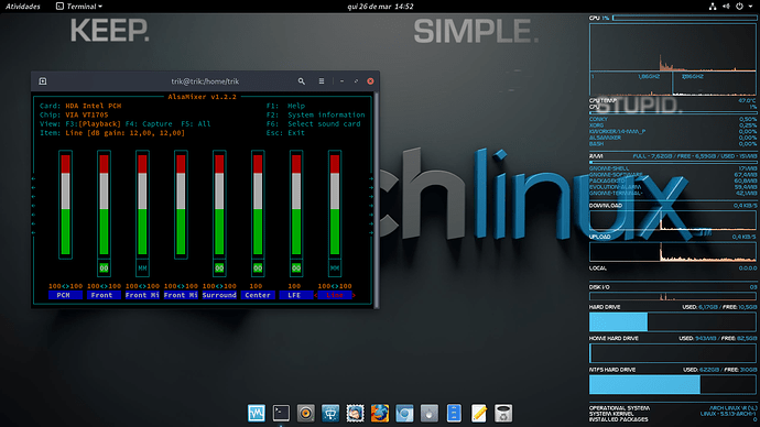

eu já havia tentado este metodo, mas por desencargo de consciencia fiz outra vez…o negocio é que se ajusta todos os volumes no maximo e depois do reboot eles voltam para a posição anterior…conforme prints…não sei se isso tem alguma coisa a ver , o fato é que nada mudou…segue o silencio…

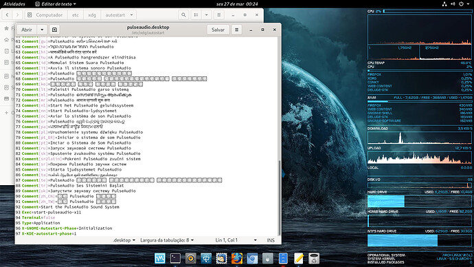

já não funcionava de jeito nenhum antes de instalar o pavucontrol, pelo menos com ele eu consigo acionar manualmente…quanto ao gnome-control, tá configurado…mas não executa nada, o que me deixa intrigado, é que o pavucontrol funciona manualmente…mas ao reiniciar ele perde a configuração e volta mudo, daí só manualmente mesmo…descobri um arquivo dele dentro do “/” no etc/xdg/autostart…só que to meio com medo de mexer e zoar tudo meu Arch…segue foto do gnome center e do arquivo pavucontrol…

Se não me engano no arch se for usar alsa vc tem que salvar a configuração do alsamixer com o comando alsactl
Execute o alsamixer
sudo alsamixer
E depois salve a configuraçao
sudo alsactl store
Reinicie é veja se funciona

quando executa o pulseaudio -D e quando instalei o alsa-oss ele instalou normal, fiz o Syu reiniciei, mas não alterou em nada…
fiz como vc descreveu…infelizmente nada…tem como salvar a configuração do pulseaudio? porque quando ele reinicia ele volta desativado…segue foto
o alsamixer voltou com a configuração salva…mas o som que é bom…nada
