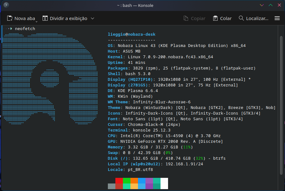

O meu PC é um desktop gamer de 2017. :+1:
