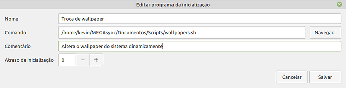

No programa “Aplicativos da Inicialização” deixei dessa forma, me parece correto. Seria assim mesmo né? (caso não fosse feito pelo cron)
Era pra ser desse jeito mesmo.
