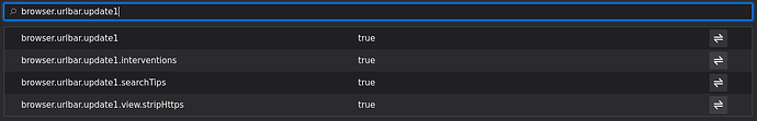

Alterada a primeira linha, volte na barra de pesquisa e digite “browser.urlbar.update1”. Aqui, como podemos ver na imagem abaixo, existem várias opções. Se quiser pode alterar todas para “false” ou só a primeira linha “browser.urlbar.update1”. No teste que fiz aqui, só alterando a primeira já tive um resultado idêntico ao padrão das versões anteriores. Mas, sempre usei a barra de endereço de forma simples, então se você usava algum outro recurso da barra, talvez seja interessante alterar todas as linhas.
Feito as alterações, reinicie o navegador (basta fechar e abrir novamente) e as configurações estarão como nas versões anteriores.
