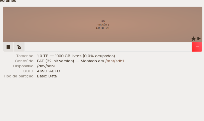

O meu software integrado no sistema se chama “Discos” ou “Disks” .

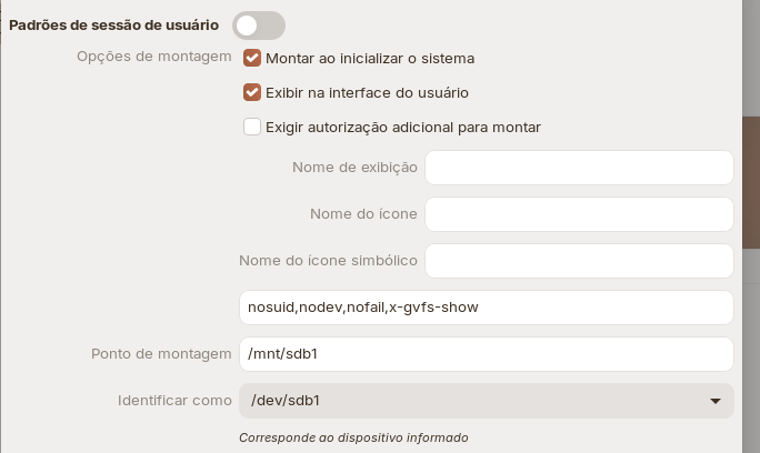

No navegador de arquivos. Provavelmente Vai ter o icone do hd ou particao onde eata instalado os jogos. Clica nele, no meu caso pede a senha do usuario(Debian). No pop deve ser algo similar.
Recomendei isso presumindo que a biblioteca de jogos nao esteja na partição padrao e sim em outra particao.
Mas geralmente tem como trocar a localização da partição, como o meu:
Com isso, torna mais fácil de encontrar a partição.
