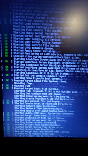

Olá. Estou a tentar instalar o Zorin num HP que tenho cá em casa e aparece isto.
Não sei se é normal.
Obrigado :grinning:

Mau-contato no teclado. Acontece quando fica com alguma tecla apertada direto. Dependendo da tecla pode inviabilizar o boot do computador.
Dica de solução: Aperte todas as teclas pra ver se para. Tente torcer levemente o computador para ver se para. Caso não pare, desconecte o teclado do seu notebook e faça uma limpeza nas teclas, geralmente resolve (pode ser muita sujeira embaixo da tecla que faz acontecer isso). Em último caso, desconecte o teclado integrado e use um teclado USB (e talvez substitua o teclado, se achar reposição e se valer a $$pena$$).

Tenho uma ideia de que são as setinhas que causam isto.
Fica assim por mais de meia hora e parece um loop infinito.
Avança um pouco mas não sai disto:
Já consegui!!
Desconectei o teclado e já
funciona! :grin::grin:
