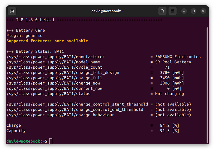

Trata-se de um Samsung Book 2021, onde não é possivel gerenciar a carga de bateria pela BIOS / UEFI
Pelo Windows há o App Samsung Settings que me permite interromper o carregamento da bateria quando atinge 85% sendo o equivalente de desconectar a bateria e utilizar somente a corrente alternada
Uma vez ativado este recurso no Windows posso formatar e instalar qualquer distribuição linux que permaneço com o threshold interrompendo a carga em 85% , mas mesmo no Windows algo faz com que seja necessário reativar este recurso no App com o passar do tempo
No Linux o TLP falha em me permitir gerenciar o carregamento e desconheço o motivo de não haver os três arquivos citados na imagem abaixo

Removi o power-profiles-daemon e também a versão Beta do TLP
Ainda tenho o mesmo status citado anteriormente

sudo tlp setcharge 75 85 BAT1
Error: there is no hardware driver support for charge thresholds.

Verifica se os arquivos com “not available” na tela realmente existe no seu Linux.
