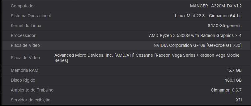

Abaixo envio a configuração do computador, se alguém puder me ajudar:

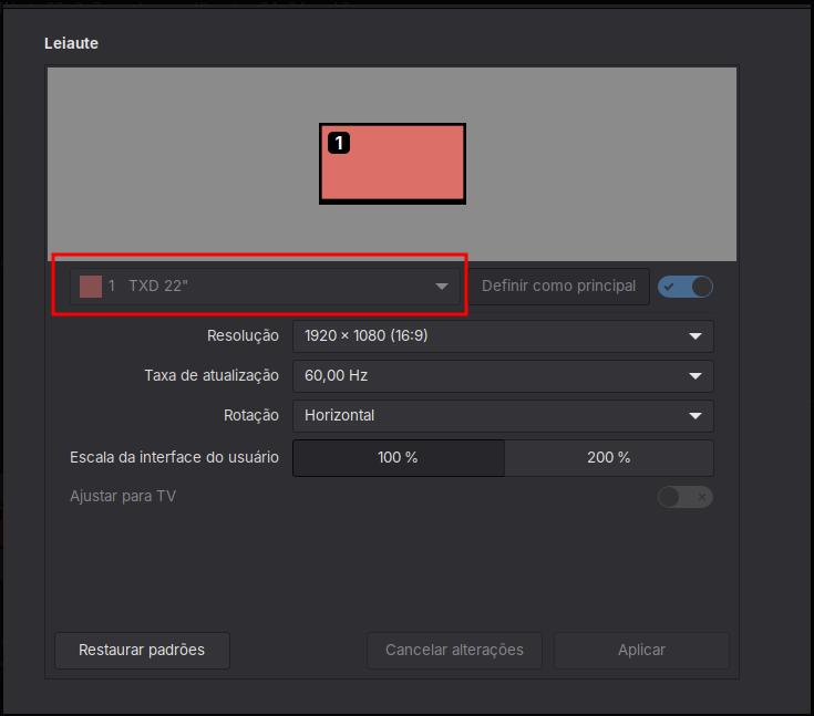

Acho que você tem it nas configurações de display e selecionar para duplicar a imagem.

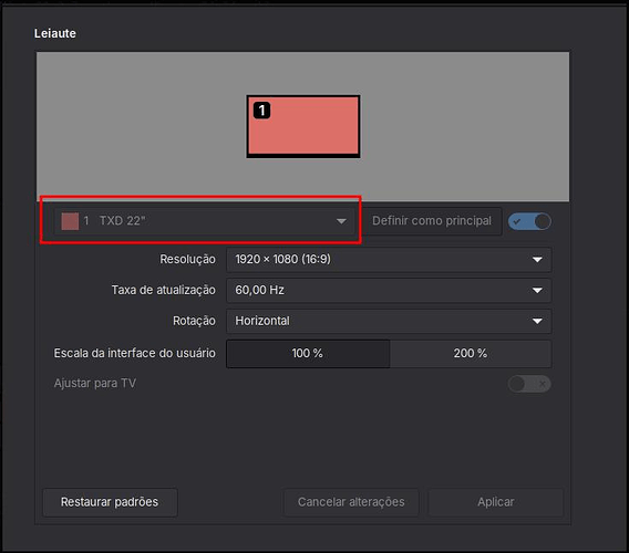

sim, é nessa tela, mas a opção de escolher o monitor, não está habilitada,
Parece que o sistema não tá reconhecendo o segundo monitor. Como os monitores estão conectados? Em outras palavras, em qual placa de vídeo cada um está?
