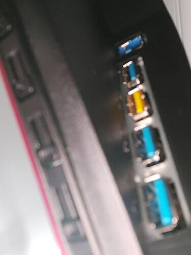

por obs:
AOC 24G2U5 IPS 23.8" FHD 16:9 75Hz FreeSync
24G2U5/BK , este é monitor
